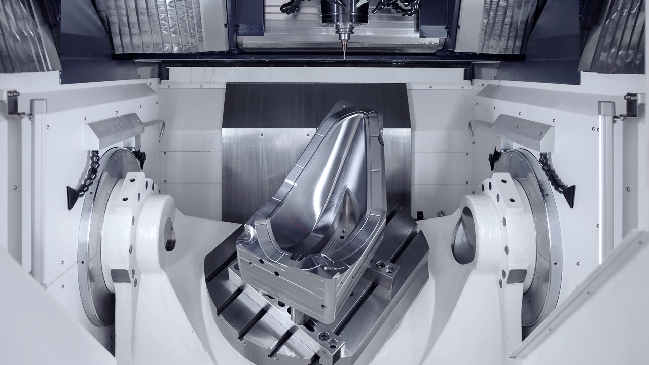

M3-5AX는 다수의 공정을 요구하는 복잡한 형상의 제품을 한 번의 셋팅으로 완성시켜 셋팅 단계에서 발생하는 비용, 시간, 오차를 최소화 합니다.
압도적인 성능의 자체 제작 주축과 로터리 테이블을 바탕으로 높은 강성과 정밀도를 자랑하며, 주축 및 프레임 냉각을 통해 열변위를 최소화 하여 장시간 가공시에도 높은 정밀도를 유지합니다.
​또한 생산성과 정밀도 향상을 위한 화천의 고유 소프트웨어 기술을 탑재하여 기존 5축 가공기와 차별화되는 가공 품질을 제공합니다.

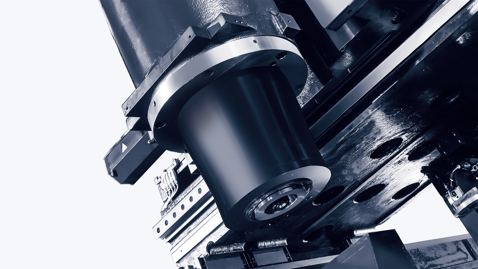

난삭재 가공을 위한
Built-in 모터 스핀들
압도적인 강력함 그 자체
강력한 성능의 자체 제작 Built-in 모터 스핀들, 어떤 위치에서도 최고의 강성을 발휘하는 고강성 Z축 구조, 이를 뒷받침하는 견고한 이송계 까지 이 모든 요소들이 결합되어 티타늄 합금, 스테인리스 스틸 등 가공이 어려운 난삭재 가공시에도 말 그대로 파워풀한 가공성능을 제공합니다.
