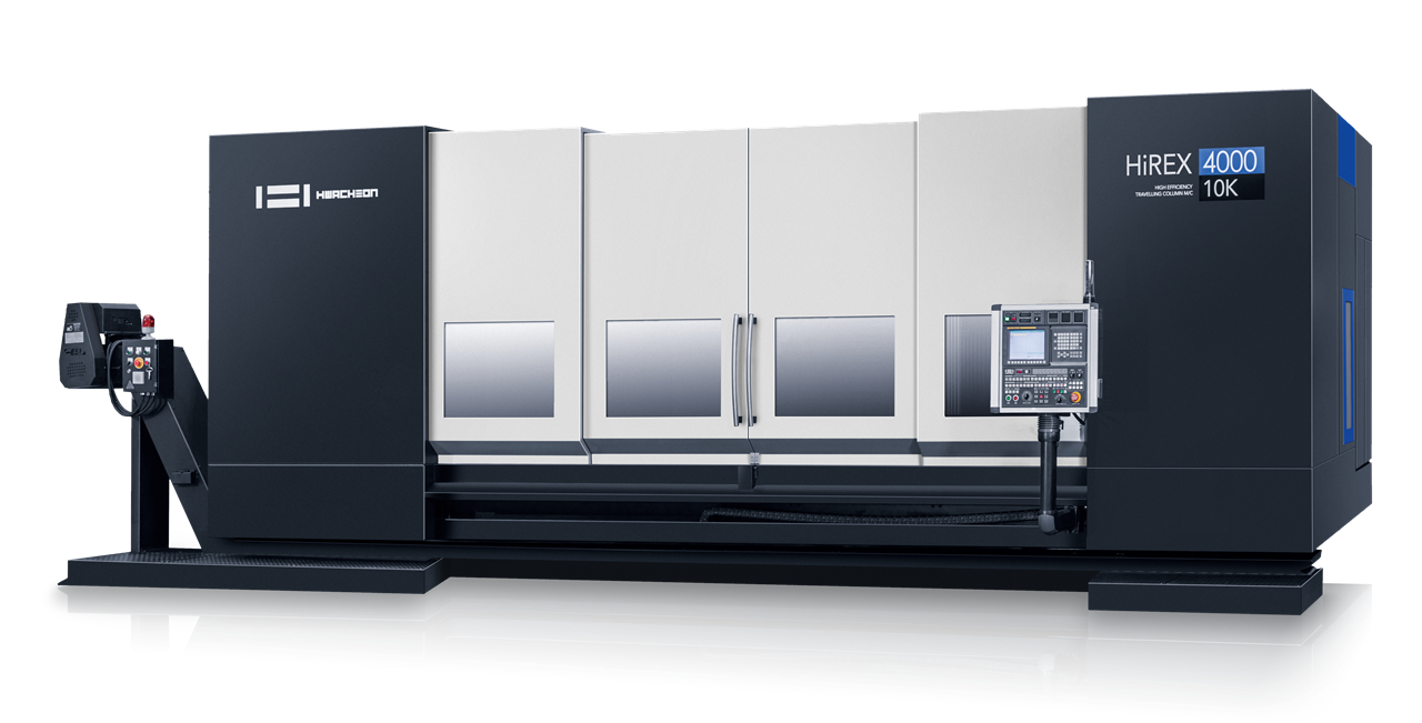

HiREX-5000은 컬럼 이송형 구조와 압도적인 성능의 자체 제작 주축을 바탕으로 모든 가공영역에서 안정적이고 정밀한 가공 성능을 제공하며, 주축 및 프레임 냉각을 통해 열변위를 최소화 하여 장시간 가공시에도 높은 정밀도를 유지합니다.
긴 가공물 설치 영역과 장시간 고정밀 가공 능력을 통해 긴 소재의 가공 부터 다수의 바이스를 이용한 야간 무인 대량 가공까지 다양한 활용성을 자랑합니다.
또한 생산성과 정밀도 향상을 위한 화천의 고유 소프트웨어 기술을 탑재하여 기존 부품 가공기와 차별화되는 가공 품질을 제공합니다.
