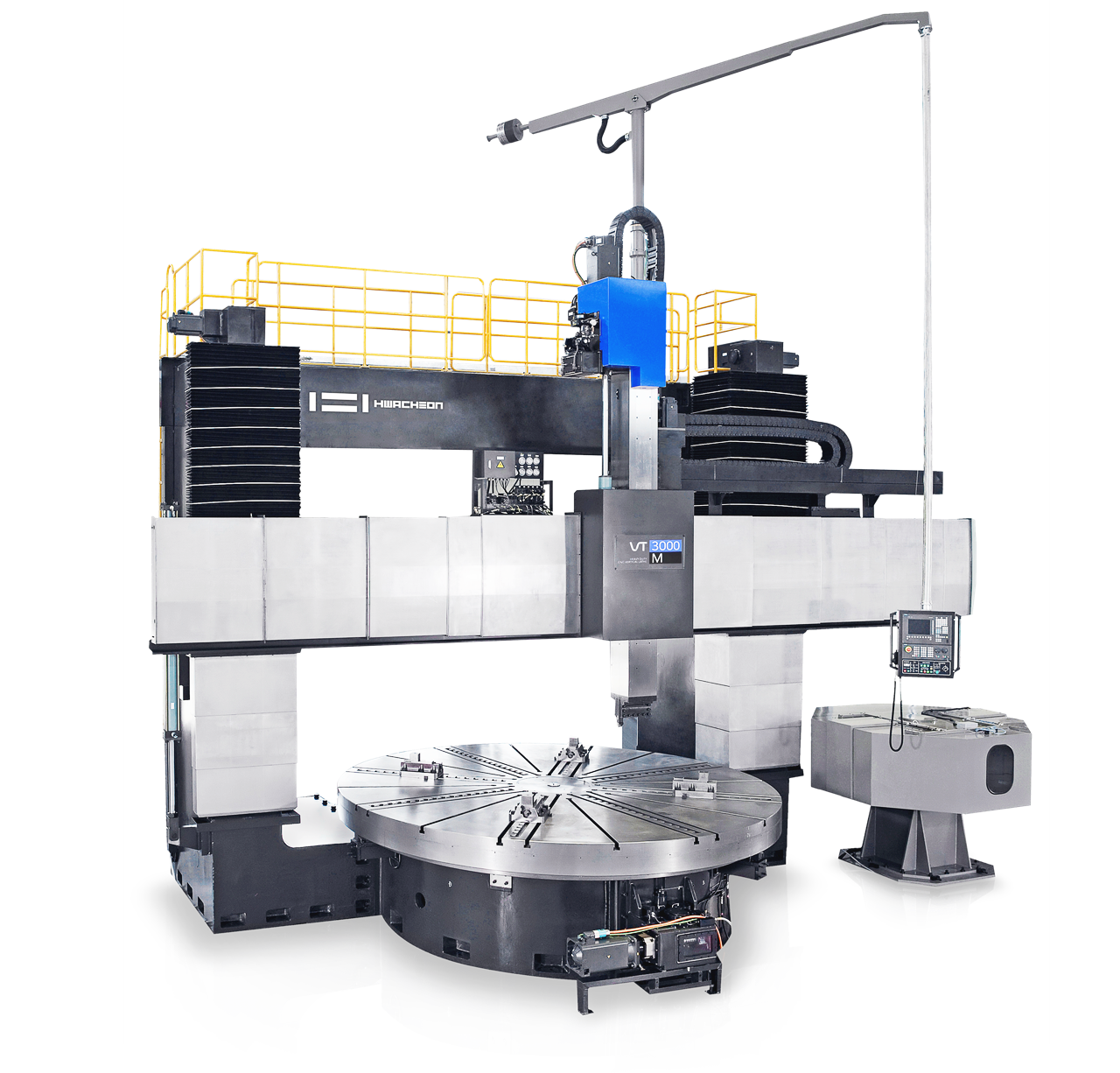

VT-3000
최대 가공경 Ø4,000 mm, 대형 CNC 수직 선반
VT-3000은 Double Pinion 구동을 적용한 정밀한 C축과 압도적인 성능의 자체 제작 주축을 바탕으로 강력하고 정밀한 선삭 & 밀링 가공 성능을 자랑합니다.
열 변위를 최소화 하여 장시간 가공시에도 높은 정밀도를 유지하며, 생산성과 정밀도 향상을 위한 화천의 고유 소프트웨어 기술을 탑재하여 기존 대형 수직 터닝센터와 차별화되는 가공 품질을 제공합니다. ​
​또한 생산성과 정밀도 향상을 위한 화천의 고유 소프트웨어 기술을 탑재하여 기존 수직 터닝센터와 차별화되는 가공 품질을 제공합니다.
두가지 타입의 테이블 베어링
더 안정적이게 또는 더 정밀하게
테이블 베어링의 선택이 가능하도록 설계되어 사용자의 가공 조건에 따라 고하중의 안정성을 보장하는 Roller type과 고정도 정밀 가공에 적합한 Ball type 중 선택하여 적용 가능합니다.
Roller Bearing
- 링가공 등 일반 부품가공
- 단시간, 저 RPM의 일반 가공
Ball Bearing
- C-X 윤곽가공 등 정밀가공
- 1시간 이상, 회전수 80rpm 이상의 연속가공
C축 Double Pinion 구동
강력함과 섬세함을 동시에
C축 Double Pinion gear 구동 구조는 많은 장점을 가지고 있습니다.
단순한 선삭 가공 뿐만이 아니라 테이블의 정밀한 Indexing을 통한 밀링 가공이 가능하며 또한 제로 백래시 구조로 높은 회전 정밀도는 물론 높은 강성을 자랑합니다.
30 ton
최대 중량
100,299 N·m
최대 토크
0.001˚
분할 각도
흔들림 없이 견고한 RAM
어떤 가공이든 강력하고 안정적이게
동급 최대 이송거리와 파워를 자랑하는 견고한 Ram은 깊은 홀 가공시에도 안정적인 가공을 지원하며 폭 넓은 가공영역을 확보하여 가공 공정을 단축합니다.
350 x 350 mm
Milling Ram 크기
1,500 mm
Ram 이송거리
802 N.m
Mill Spindle 토크
당신의 가공물에 딱 맞는
맞춤형 대형 공작기계
대형 공작기계는 고도의 제조 · 조립 기술이 필요하며 고객의 요구 사항에 대한 맞춤형 설계와 고객 중심의 서비스가 중요 합니다.
화천은 대형 공작기계 전문 R&D 팀이 초기 단계부터 고객사와의 밀착 커뮤니케이션을 통해 고객의 가장 까다로운 요구 사항까지도 충족 시킵니다.
항목 VT-3000 (Milling)
능력·용량
베드 위의 스윙 mm Ø4,000
최대 가공경 mm Ø4,000
최대 가공 길이 mm 2,500
테이블 크기 mm Ø3,000
최대 회전수 rpm 1~100 / 2 steps
테이블(주축) 모터 kW 100 / 81
최대 토크 N.m 100,299
최대 적재 하중 Kgf 30,000
C축 구조 - Double Pinion
C축 분할 각도 deg 0.001˚
C축 최대 회전수 rpm 0.5
이송축
최대 이송 거리
(X / Z) [RAM]
mm -200 ~ 3,800 / 1,500
최대 이송 거리
(W) [Cross Rail]
mm 2,000
(X / Z / W)
m/min 8 / 8 / 0.5
절삭 이송 속도
(X / Z)
m/min 1 ~ 2,000
절삭 이송 속도
(C)
deg/min 0 ~ 180
이송 모터
(X / Z / W)
kW 7.75 / 7.75 / 7.75
이송 모터
(C)
kW 11.5
램 크기 mm 350
밀링 주축 테이퍼 - BT-50
밀링 주축 모터 kW 38 / 30
절삭유 모터 kW 2.5
최대 밀링 주축 회전수 rpm 1,500
최대 공구 보유 수 ea 12
공구 크기
(외경 선삭 가공용)
mm □ 50 (mm type)
공구 형식 - BT-50
mm Ø180 / Ø350
최대 공구 길이 mm 415
최대 공구 무게 Kgf 100
주축 냉각유 350
습동유 4 x 3ea
유압 900
절삭유 450
전원 용량 kVA 200
전원 사양 - 380V, 60Hz
압축 공기 bar 5~7
높이 mm 9,600
mm 11,100 x 7,800
무게 Kg 95,000
