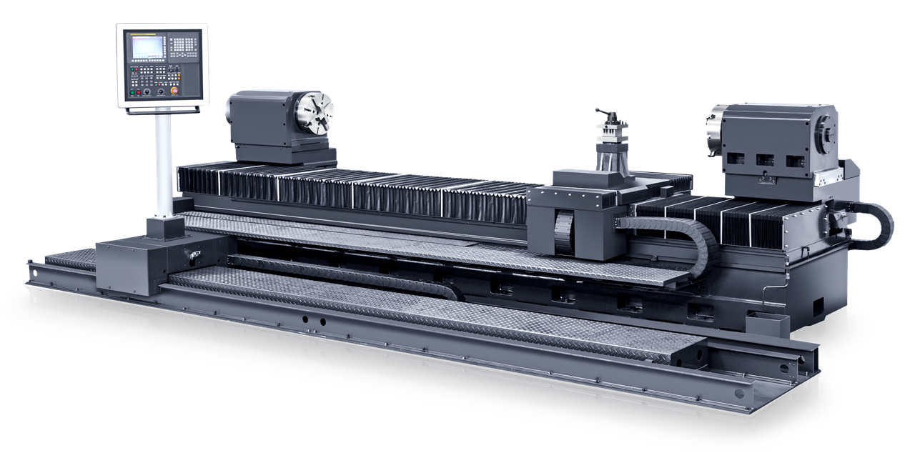

최대 가공경 Ø600, 초정밀 롤 가공 대형 플랫 베드 수평 CNC 선반
UPR-600B는 리니어 모터 적용을 통해 진동을 극한으로 억제한 견고하고 정밀한 이송계와 압도적인 성능의 자체 제작 주축을 바탕으로 초정밀 롤 가공 성능을 제공합니다.
또한 주축 및 이송축 모터 냉각을 통해 열변위를 최소화 하여 장시간 가공시에도 높은 정밀도를 유지합니다.
항목 UPR-600B
능력· 용량
최대 가공경 mm Ø600
최소 가공경 mm Ø180
센터 간 거리 mm 3,000
최대 가공 소재 무게 Kgf 1,500
척크기 inch 14
주축 끝단 형상 ASA A2-8
최대 주축 회전 속도 rpm 1 ~ 300
주축 회전수 변환 수 step Auto 3 steps
주축 모터 타입 - Built-in type
주축 모터 kW 22 / 18.5
주축 베어링 윤활 방식 - Grease
주축 냉각 방식 - Jacket 냉각
공구대
공구대 형식 - Manual V4
공구 부착 면의 수 ea 4
공구 사이즈 (외경) mm ☐20
(Opt.: ☐30)
이송축
(X / Z)
m/min 15 / 20
최대 이송 거리
(X / Z)
mm 280 / 3,000
이송 축 모터 타입 - Linear motor
이송 축 모터
(X / Z)
kW 2.4 / 5.3
심압대
심압대 형식 -
심압축 지름 mm
심압축 테이퍼 MT
퀼 이송거리 mm
분할 능력
X / Z mm 0.0001
C deg 0.0001
전원 용량 kVA
높이 mm 2,370
mm 6,000 x 2,810
무게 Kgf 15,000
NC System - FANUC 31i-B
