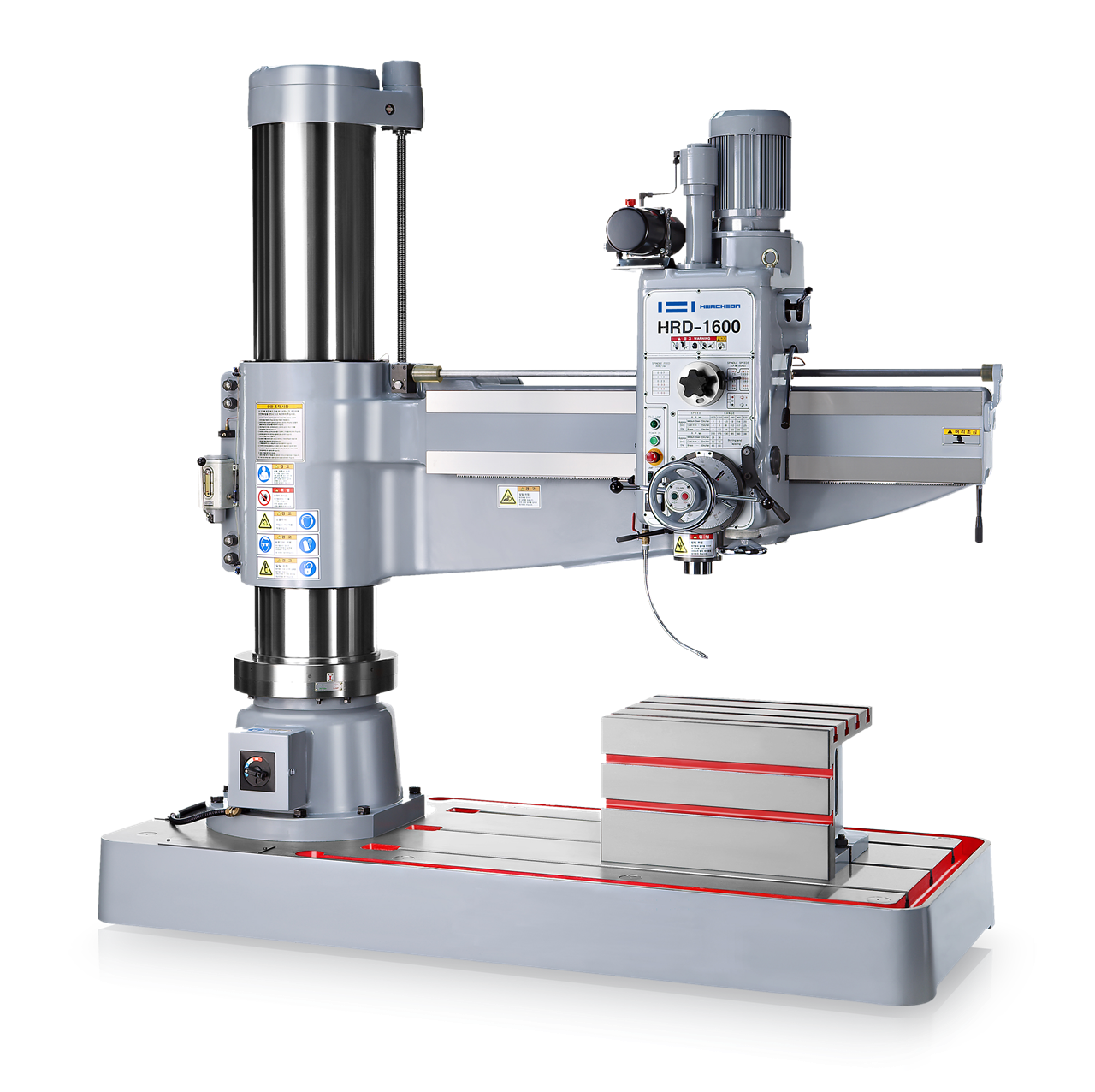

| 항목 | HRD-1600 | |
| 능력· 용량 | ||
| 드릴 능력 (강 / 주철) | mm | 50 / 60 |
| 탭핑 능력 (강 / 주철) | mm | M30 / M45 |
| 보링 능력 (강 / 주철) | mm | 100 / 180 |
| 주축 중심에서 컬럼 면까지 거리 |
mm | 295 ~ 1,620 |
| 컬럼 중심에서 암 끝까지 거리 |
mm | 2,165 |
| 베이스 면에서 주축 까지 거리 |
mm | 330 ~ 1,500 |
| 주축 | ||
| 주축 회전수 변환 수 | - | 12 Step |
| 최대 주축 회전 속도 | rpm | 38 ~ 1,975 |
| 주축 테이퍼 | MT | #5 |
| 주축 및 슬리브 직경 | mm | Ø85 / Ø110 |
| 주축 상하 이송거리 | mm | 300 |
| 암 상하 이송거리 | mm | 870 |
| 자동이송 변환수 | - | 6 Step |
| 이송 변환 범위 | mm/rev | 0.07 ~ 1 |
| 주축 모터 | kW | 3.7 |
| 소요 동력 | ||
| 절삭유 펌프 | W | 100 |
| 클램프 모터 | kW | 0.4 |
| 암 상하 이송 모터 | kW | 1.5 |
| 기계 크기 | ||
| 컬럼 직경 | mm | Ø380 |
| 베이스 작업면 크기 (길이 x 폭) |
mm | 1,750 x 1,030 |
| 베이스 크기 (길이 x 폭 x 높이) |
mm | 2,550 x 1,050 x 240 |
| 높이 | mm | 2,560~ 3,000 |
| 무게 | Kgf | 4,500 |
