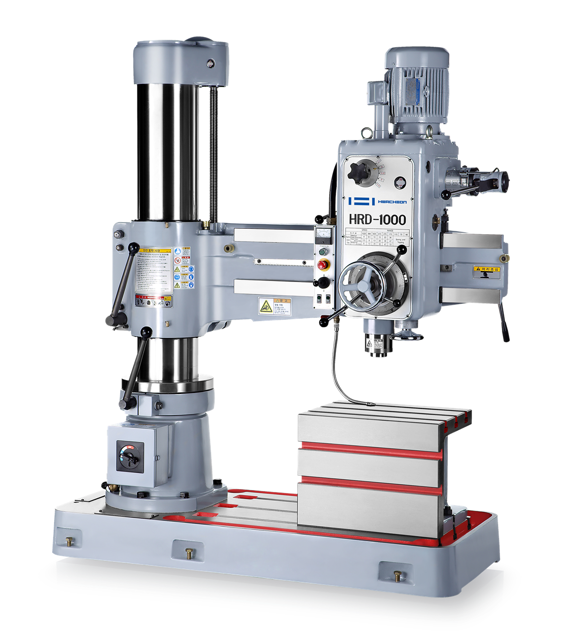

| 항목 | HRD-1000 | |
| 능력· 용량 | ||
| 드릴 능력 (강 / 주철) | mm | 40 / 50 |
| 탭핑 능력 (강 / 주철) | mm | M25 / M32 |
| 주축 중심에서 컬럼 면까지 거리 |
mm | 250 ~ 1,000 |
| 컬럼 중심에서 암 끝까지 거리 |
mm | 1,285 |
| 베이스 면에서 주축 까지 거리 |
mm | 280 ~ 1,100 |
| 주축 | ||
| 주축 회전수 변환 수 | - | 9 Step |
| 최대 주축 회전 속도 | rpm | 48 ~ 1,525 |
| 주축 테이퍼 | MT | #4 |
| 주축 및 슬리브 직경 | mm | Ø65 / Ø80 |
| 주축 상하 이송거리 | mm | 220 |
| 암 상하 이송거리 | mm | 600 |
| 자동이송 변환수 | - | 3 Step |
| 이송 변환 범위 | mm/rev | 0.11 ~ 0.33 |
| 주축 모터 | kW | 2.2 |
| 소요 동력 | ||
| 절삭유 펌프 | W | 100 |
| 암 상하 이송 모터 | kW | 0.75 |
| 기계 크기 | ||
| 컬럼 직경 | mm | Ø240 |
| 베이스 작업면 크기 (길이 x 폭) |
mm | 1,000 x 700 |
| 베이스 크기 (길이 x 폭 x 높이) |
mm | 1,600 x 700 x 160 |
| 높이 | mm | 1,980 ~ 2,370 |
| 무게 | Kgf | 1,700 |
